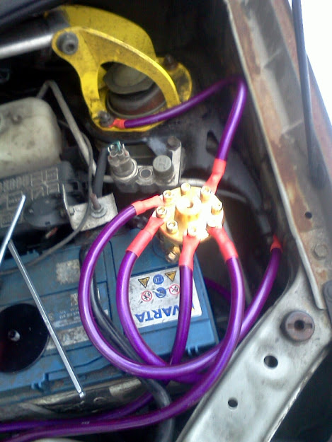

Разминусовка HKS в большой картонной коробке:
утром в 8 на меня снизошла благодать и я рванул к подъезду в тумане лепить красоту под капотом
Повесил сразу носочек)))

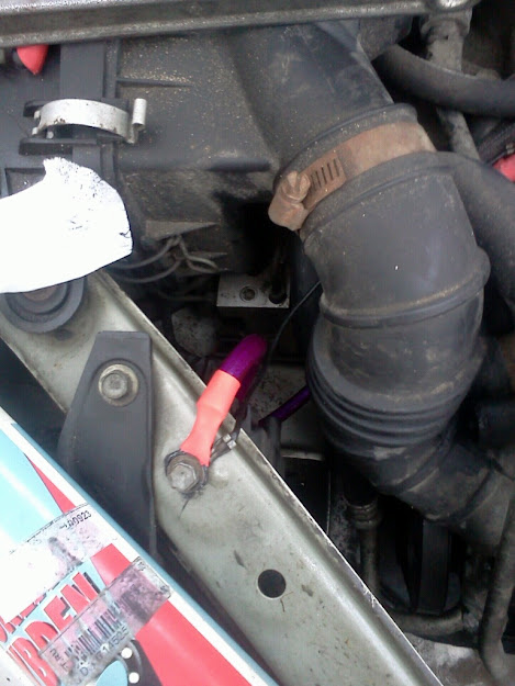

потом все поэтапно: 1. Дубль стокового минуса около воздушного фильтра:
2. Дубль стокового минуса около АКБ:
3. Коробас:
4. блок-1:
5. блок-2:
6. стойка: [/spoiler]
По мере работы все зачищал и смазывал "токопроводной" смазкой.
Цена вопроса 500 рублей и 2 часа работы.
Выглядит вполне так красиво, хуже надеюсь не станет ;)

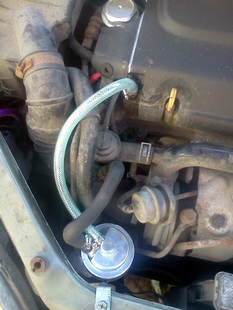

а, и маслоуловитель конечно же крупным планом с наступлением тепла:

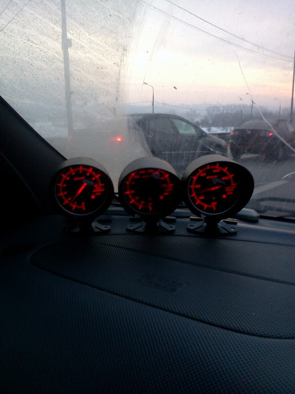

Доделал датчики наконец до конца. Т масла в ДВС показывает как положено вроде, то есть Т на ходу держится около 80 градусов, но возник вопрос с давкой. Показывает на холостых вот что:
[spoiler][/spoiler]поскольку на будильнике не указаны единицы измерения, нашел в инете, что эти датчики показывают в 1х100кПа. Открыл книжку и увидел, что на ХХ давление должно быть 0.4 кг/см2, то есть это примерно 40 БАР или примерно 36 кПа, то есть датчик должен показывать 0.36-0.4, а он показывать 1.6.
Пошарил по инету и увидел, что у всех снимающих свои датчики на видео такая же тема, то есть показывает на ХХ около 2 единиц. Ничего не понял.
Если кто понимает, поясните как так и нормально ли это?

Раз такое дело с будильниками - остается сделать фото как ставил датчики последние.
Кста! Че за  третий датчик?
три датчика: Т воды = Т АКПП, Т масла = Т масла ДВС, Давл. масла = давление масла ДВС.
Сенсоры датчиков ставил через китайскую синюю (совершенно обычную ибо другая попросту не встанет у нас) проставку масляного фильтра с уменьшением размера фильтра до 8200768913 от рено, фото которой есть на предыдущих страницах. Туда вкрутил просто сенсоры с фум-лентой и герметиком для резьбовых соединений термостойким, поскольку как и следовало ожидать от кетов - резьбы все разные и хрен че стыкуется и подтекает.
Фотки сделаю, как будет возможность обязательно, вот только доработать надо систему. Пока я только спрятал в гофры все провода, которые некультурно болтались по подрамнику. Наращивать их все же пришлось по метру на каждый. Клеммы/соединения - купил в магазинах, провода тонкие спрятал в шланг омывателя, чтобы придать им доп. защиту.
