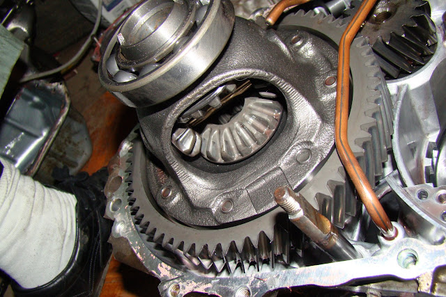

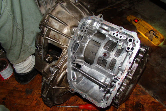

Вообщем небольшой отчет за недельку.. Поменял резинки в рычагах, поменял внутренние пыльники приводов, поменяв там смазку(Использовал смазку Шрус), а СЕГОДНЯ пребрал коробку.. Законтрил болты продиагностировал гидроблок... Будет скоро фото отчет.. Кста забрал полностью двигатель и ПРОВОДКУ(ее дофига..)
Вот и отчет:
Разобрал Коробку достаточно легко...
Аккуратно, один за другим всё складывал сбоку..

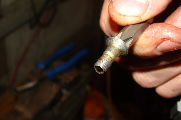

Смотрю, а там вроде болты даже забиты.. У всех так?
Кста есть такая фигня как на болте небольшие задиры? или как это назвать? Вообщем неравномерно окрашен, с двух сторон чуть стерся... Если присмотреться. тоболт должен быть желтым, но по бокам он слегка белый...
Зафиксил эти болты, посадил на фиксатор реьбы(какой был в магазе)

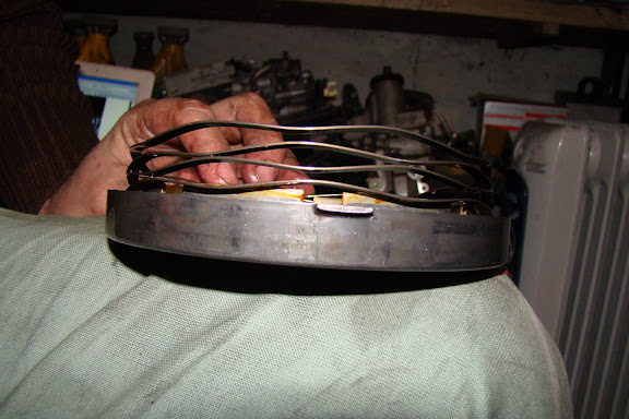

Посмеялсся с этой пружинки

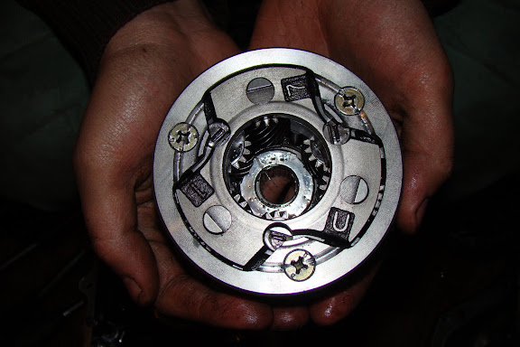

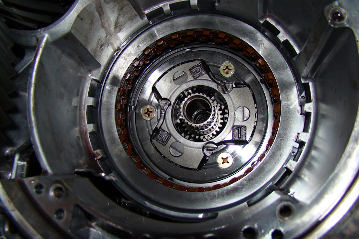

А ПОТОМ долго муздохался с установкой последнего блока фрикционов... Хотел даже сдаться, в итоге поставили, долго соображали, где в Качевской инструкции 41-43мм, потом нашли и поняли и успокоились..

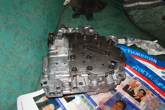

вскрыл гидроблок, пошурудил сухарики, и в конце осталась пружинка.. Не знаю откуда она, лежит на фотке сверху гидроблока..
Вот и весь перебор, медленно неспеша, один, но иногда мне помогал мой друг я справился со всем часов за 6, НО Я НЕ СПЕШИЛ и я не мастер... ТАк что можно реально за выходные сделать полностью коробку сняв её и  поставив..

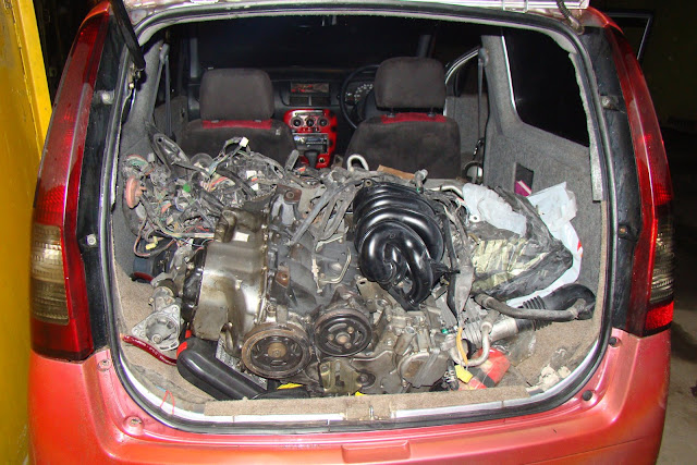

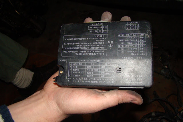

Еще немного фоток.. в этот же день забрал движок..
Нашел покемона :)
И еще что-то???? Стандартное?

moldovan
> Моя мира
« Reply #88 on: 21/12/09 »
ну ты даёш  :o столько терпения у тебя  :o  очень интерестно посмотреть уже на неё  !

Пружинка вставляется в гидроблок, под маленькую крышку. Если ее сильно не тер, то с внутренней стороны от пружинки след остаться должен.
Тюнингованный манагер
> Моя мира
« Reply #90 on: 22/12/09 »
Кроме пружинки есть еще и шарик, найди его и посавь, без этого работать не будет!
> Моя мира
« Reply #91 on: 23/12/09 »
В гидроблоке 3 пружинки, 1 из них с шариком, все поставил, а откуда эта взялась ума не приложу, она крупнее пружинки с шариком, но меньше самой большой пружинки..  2 с одной стороны, 1 с шариком с другой, а эта четвертая.. Не знаю откуда, седня еще раз разобрал гидроблок, все пересмотрел, вроде некуда ее пихать..  Еще одна пружинка в самой коробке.. Нет ни у кого фоток вилки преключения, может она где-то там?

« Reply #96 on: 25/12/09 »
миравод я всё это щупал еще у макса в Новосибе )))
вторая коробочка это мозг SRS. ставится на пол в середине передней панели. у YRV за подстаканниками
а первая коробочка - загадка. не родное точно. возможно сига. машиняка была навороченной. ну ты уже видел пэкмана )

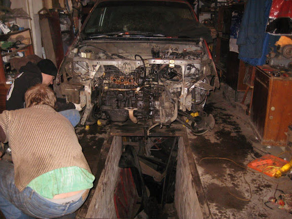

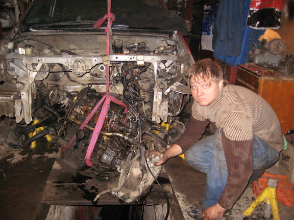

Блин и не знаю куда выкладывать стока фоток ну ладно пока сюда..
День первый:
 Слили ОЖ, масло коробки(что получилось), масло двигателя(что слилось)))сняли все патрубки, сняли всю проводку от двигателя, сняли впуск, сняли выпуск, сняли приводы...
открутили подушки и вынули двигатель даже без лебедки, с помощью троса(для страховки) и рук, наполовину через низ..
Разобрали двигатель, ужаснулись, дальше про двигатель в теме про Ef-se.. http://www.yrv.ru/forum/index.php/topic,8116.msg209172.html#msg209172
Потом посиделли покурили и решили надо заняться чуть проводкой..
 Вообщем добились результата
сняли парприз, вытащили, косу до двигателя и вытащили, ВСЮ подкапотную проводку, т.к. решили помыть подкапотное пространство.. Оказывается руль у миры с возможностью регулировки по высоте, просто сам механизм в этой комплектации отсутствует.. Решил приспустить с помощью гаек..
СПАСИБО ОГРОМНОЕ ОЛЕГУ(Turbinka-mira), без его помощи много бы не сделалось..

« Reply #99 on: 07/01/10 »
Ого-го жесткость хорошая боковая судя по фото, несмотря, что машинка выглядит хрупко!!!
