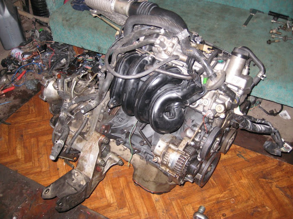

Перебрал коробку,т.к нашел выкатившуюся шестеренку, которая стоит между 1,2 и 3,4  блоком фрикционов..
Долго мучались с выпресовыванием внутренних гранат, идеально подошли в ярвовскую коробку, завтра будет видно как по длине, но на 90 процентов уверен, что подойдет..
Долго меряли крепления с подушками, ужасались, пытались найти какой нибудь удобный вариант...

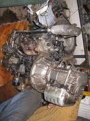

Соединили коробку с двигателем, Скажите,а в гидротрансформатор декстрон отдельно наливается?
И АЛЕЛУЯ!!!!
Вы когда-нибудь видели К3-вет с таким задним креплением?
Все чудесно встало...

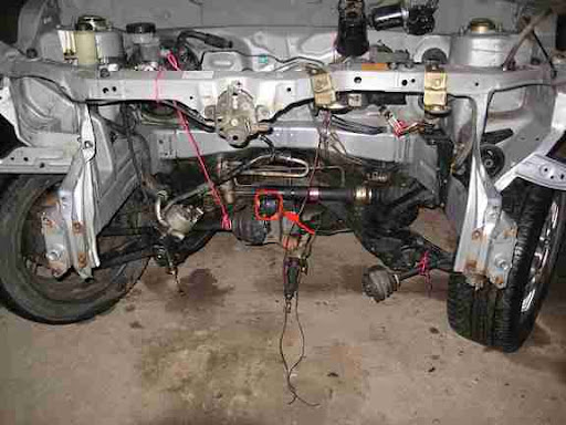

« Reply #101 on: 07/01/10 »
Непонятно где задняя подушка
> Моя мира
« Reply #102 on: 07/01/10 »
Она у меня дальше находится чуть.. У меня и подраник другой.. Подушка вешатсся между рогатинами, ее нет, она осталась на кузове..

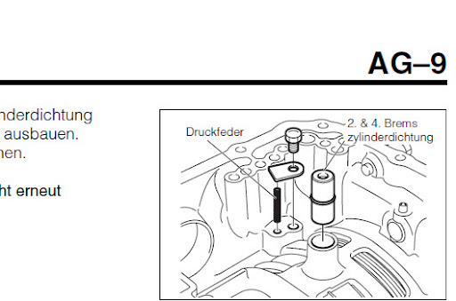

Этамана пружинка?
> Моя мира
« Reply #104 on: 08/01/10 »
Нет не эта Druckfender))) Но спасибо.. Эту нашел...
Вот подушка где стрелочка...

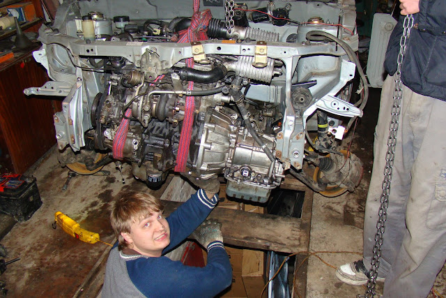

Ну что, многого не сделали, полдня делали машину друга, на гололеде погнул рычаг, меняли, а там Хайкас, сложнее и муторнее, чем у нас впереди, но в итоге все у него впорядке..
 выгнали машину из гаража, вынесли двигатель с коробкой, загнали, подвесили лебедку покатили движок и потянули..
Приводы от МИРЫ встали идеально. воткнулись собрались, заднее крепление встало. машину поставили на колеса и чуть подкатили..
Пока висит криво, но это из-за лебедки...
Блоу офф стандартный или перепускник?!?!? вообщем он упирается в рамку, уже подрезали.. После завтра собираемся варить крепления переднее и боковое доделывать..

влез! мотор влез! :) вы без подрамника что ли привесили? как-то пусто внизу...
> Моя мира
« Reply #108 on: 09/01/10 »
А у нас нет подрамника ;D ;D
с каждой стороны по 1.5 см остается.. Ну а самое главное ПРИВОДЫ ОТ МИРЫ ПОДОШЛИ как родные. При том, что встало на родное крепление и двигатель стоит ровно по центру, как так и должно..  ХОТЯ вчера наблюдал приводы турбоярва!?!? Они толще. Мои не разорвет?

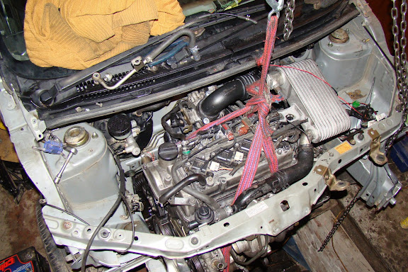

радиатор, судя по последней фотке, снаружи ставится?
> Моя мира
« Reply #110 on: 09/01/10 »
Да радиатор снаружи. И турбина вперед выступать будет, заканчиваться на уровне с радиатором..
Мы будем переднюю подушку подвешивать на трубе  от лонжеронов и вниз..  а у миры ваапще не было передней подушки)))  Может радиатор придется чуть под углом поставить..
