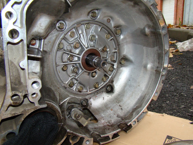

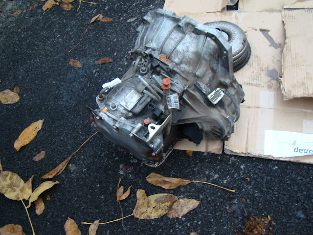

Вот так пришла ко мне коробка, только обмотанная вокруг скотчем, и подтекающим розовым маслом.. Его даже видно, только я не пойму, там где масло, что это именно такое(кругляк весом кило в 15..)  и какую ф-цию выпполняет, маховик сверху маленький, а Это что? Ладно разберемся.. Буду вскрывать дефектовать. Нужна книжечка..

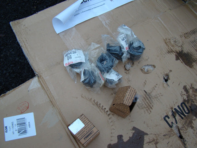

Резиночки, которые вскоре мне не подошли, заказал новые, теперь жду... Продал форумчанину...
какая красотка внутри, а где-то там скрываются злополучные БОЛТЫ ;D
Все целенькое, ничего не поломалось при транспортировке...
Оказывается коробка такая на ярвах небольшая... У меня 3-х ступка почти такая же))

...что это именно такое(кругляк весом кило в 15..)  и какую ф-цию выпполняет,
это гидротрансформатор
