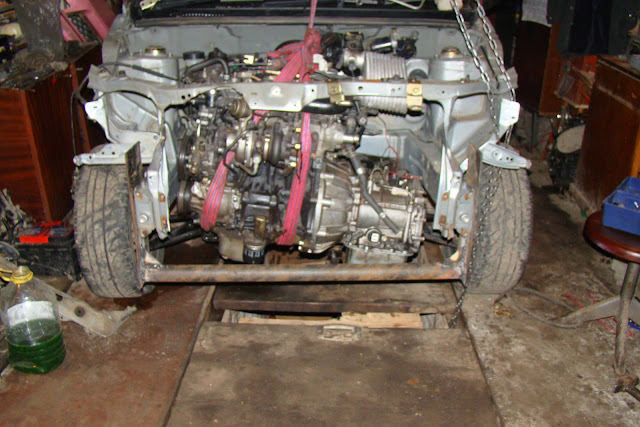

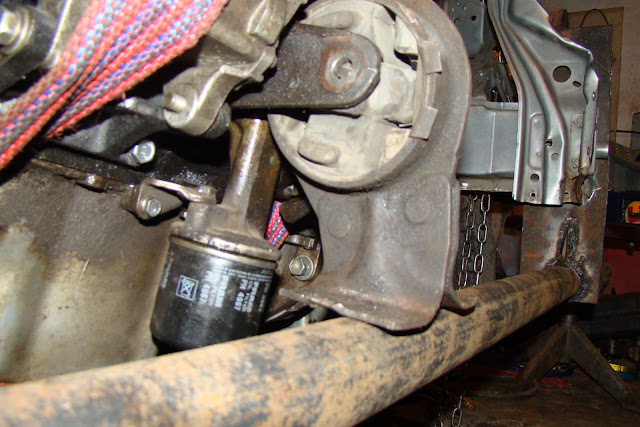

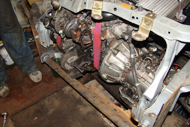

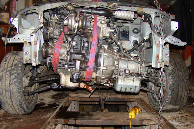

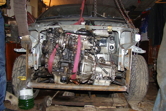

Мне просто интересно выслушать разные мнения людей... Двигатель будет крутитьс по часовой стрелке, если смотреть на ГРМ, у меня его будут держать 2 ПОДУШКИ. ОДна на порамнике под машиной. А вторая впереди...
 Ладно отчет за 4 день работы.. сегодня вообще работать не планировалось, но получилось так, что взялись...
Для прередней подушки двигателя нужна была подушка и ее крепление,
 т.к. у миры ничего нету впереди, решили сделать нечто похожее на теливизор... Закуились металлом и давай воять.. сделали П-образную штуку:
Примерка
Еще примерка с подушкой
Просверлили лонжерон в одном месте, остальные болты стандартные, просверлили металл, ох и на..ся я со сверлением 4мм металла тупыми сверлами..  ПАРАМ ПАРАМ висит
завтра буду доделывать и подушку крепить...

рвет телики именно мотор, и происходит это из за не правильного распределения усилий, это проблемы подушек, тяг и т.д., это комплекс, одно тянет за другое и все .... просто мощный мотор проявляет это быстрее и все.
игорь пока не поздно отрывай круглую трубу и меняй ее либо на профильного сечения (квадрат 60*40) либо на швеллер.... причин несколько, жесткость на кручение выше, площадь к которой приварено крепление больше, и т.д.

было 2 по бокам, но в движке от ярв не нашел, куда вторую сбоку ставить...  Будет три, одна еще будет сбоку на коробке, если я подвешу коробку за болты которыми притягивается боковая крышка в коробке?
Швеллер? Или прямоугольник? что луше, с какой стенкой? Тоже об этом думаю... Но думаю приварить спец площадку под подушку..

было 2 по бокам, но в движке от ярв не нашел, куда вторую сбоку ставить...  Будет три, одна еще будет сбоку на коробке, если я подвешу коробку за болты которыми притягивается боковая крышка в коробке? Швеллер? Или прямоугольник? что луше, с какой стенкой? Тоже об этом думаю... Но думаю приварить спец площадку под подушку..
я бы выбрал прямоугольную трубу, толщина стенки там зависит еще от размеров самой трубы, 2-2,5мм я думаю будет нормально, швеллер в этом плане надежнее но тяжелее
