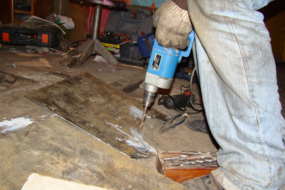

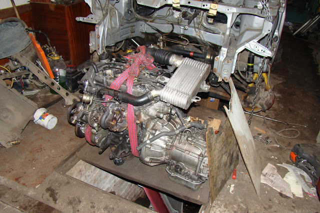

Долго я здесь не появлялся.. Извиняюсь..  в двух словах, шла подгонка, доработка, проводка чуть чуть...

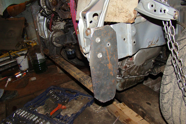

 Коробку решил крепить за боковые болты..  вырезал из Двп, подогнал из железа...
Просверлил дырки..

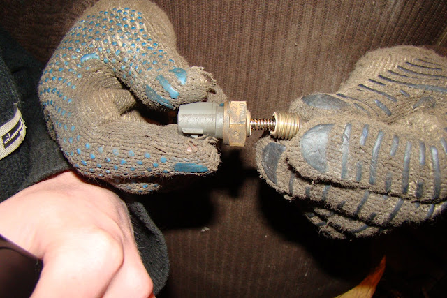

И самое ужасное попросил брата закрутить датчик тем-ры ОЖ, который был сломан и я купил лвигатель у мугена, для того, чтоб отправить голову Качу и себе оставить датчик... И увы... перетянул и он лопнул..

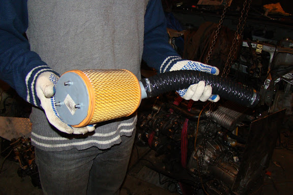

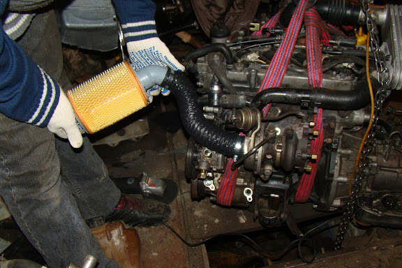

 Сделал прямоточный фильтр из 2141

Еще сваял радиатор от Ваз-2109, с масляным от соболя, и еще мой кондиционера,  фотки будут чуть позже..
 Как думаете Ваз -2109 радиатор пойдет?  Только у него крышки - нет.. Надо бачок тоже менять, сделал в крыле бачок под воздушный фильтр.. перенёс бачок стеклоомывателя под другую сторону.

Игорь, вот тебе фота - подумай ЕЩЕ РАЗ.
> Моя мира
« Reply #167 on: 14/01/10 »
Надо всё зафотать..  и Написать еще отчетик...
 Юрз присмотрись еще, там есть небольшие уголки...
> Моя мира
« Reply #168 on: 14/01/10 »
А я про что...
Вот тут - твоя планка согнется.
> Моя мира
« Reply #169 on: 14/01/10 »
От чего?  Там металл 4мм, и куда она согнется?  вот она сбоку
 Впереди будет стандартная планка.. Можно конечно и к ней привариться..
> Моя мира
« Reply #170 on: 14/01/10 »
как раз те самые маленькие уголочки - ни там ни к чему. Нужен угол по ВСЕЙ высоте плоской планки.
Иначе согнется - куда будет тянуть - туда и согнется. Не сразу, постепенно... Потом передняя подушка окажется не в той плоскости, в которой ты ее рассчитывал, потом двиг криво под капотом.
Я кончил.
> Моя мира
« Reply #171 on: 14/01/10 »
Юрц не обижайся.. Я просто пытаюсь выслушать все мнения.. Я понял примерно тебя.. Но не сразу. Я по нескольку раз спрашиваю, т.к. не уверен. И хочу обсуждения, в спорее рождается истина..
Не, Игорь, я не обижаюсь, Если внимательно посмотришь на рисунок косынки, что давал WR+ - он тоже охватывал именно всю высоту вертикальной планки - обязательно нужен угол. Без угла не бывает жесткости, а ту косыночку, что вы приварили - в ней нет никакого смысла - там как раз есть усиление в виде трубы. Планка гнется в середине - именно середину и надо усиливать.
> Моя мира
« Reply #172 on: 14/01/10 »
буду завтра тогда вырезать... Придется переднюю планнку чуть вперед перенести.. на 4мм...))
> Моя мира
« Reply #173 on: 14/01/10 »
можно усилить ее с внешней стороны.
> Моя мира
« Reply #174 on: 14/01/10 »
не буду примерно, как ты нарисовал пилить, правда чутка радиатора закроет..
