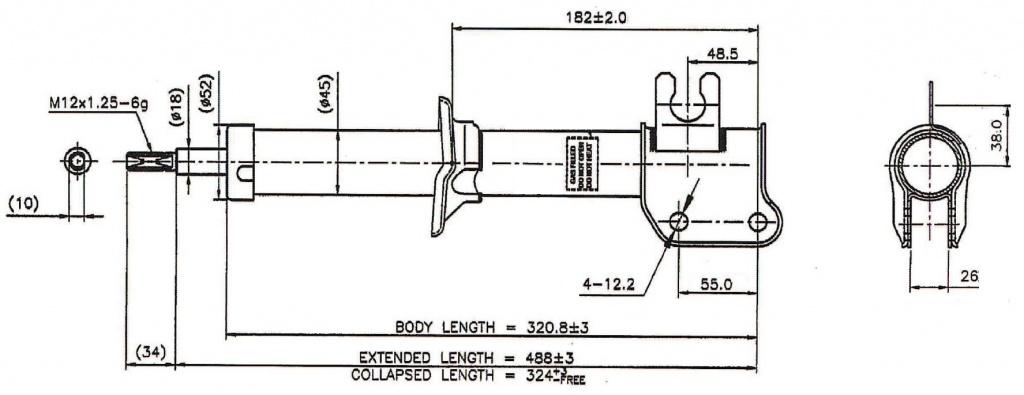

сидел думал думы о возможных альтернативах передних стоек, вычитал тут, что кто-то на ессе от дуета ставил, кто-то на мув от матиза, кто-то на дуета от свифта. и вот волею судеб наткнулся на номерок в экзисте http://www.exist.ru/price.aspx?pid=35702B44&sr=-4 , где действительно предлагаются замены от ниссана, дэу, хундая и т.д., некоторые стойки на схемах даже креплениями трубок/абс схожи с ярвовскими. Так вот, может кто-нибудь уже имеет реальный опыт установки неродных стоек?
з.ы. фразу "кроилово ведет к попадалову" знаю, слово "колхоз" тоже) но все же, круто было бы иметь выбор более широкий, чем 3 разновидности)
замены предлагаются на пыльник. На фото же видно

там один пыльник и сто амортизаторов в списке)
Позже (17/08/15) добавлено:
вот кстати размеры стойки матиза/спарка
http://www.trialli.ru/upload/medialibrary/9b0/9b0be7d608928c5ba0688e4b9e75a832.jpg
очень даже похоже на ярвовскую)

Это экзист с ума сошел
