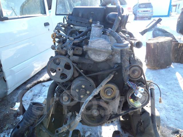

Тут знакомому мозги парят, у него СAMI k3-ve стоит, отправил его за новым двигом, те парят, что у них k3 от дуета и хер он туда влезет, мне так показалось, что наша двига без турбины развёрнута и всё, кто чё думает? - Манагера ихнего завтра пинать ехать?
Были: T.Starlet 87г. 5D, H.City 86г., M.Familia 86г., T.Starlet GT-T 90г., T.Starlet GT-T 91г., T.Levin S-Charger 88г, T.Starlet Turbo 86г.
Встать встанет, но с переделками, надо скрещивать  со старым мотором.
Offline PapaKGB
  • Posts: 1608
  • 2хYRV Turbo RED&BLACK
? если и там и там к3 то в чём разница? - задний привод, я так понял двиг 1-в-2-1, только коробку и привода оставляем старую
Как миниму крепления мотора, возможно трубки и прочая мелкая шрабуда
Да, кронштейны другие, патрубки и т.п. Сам столбик такой же.
Offline Shifty
  • Posts: 372
К3 одинаковые, только по месту мб придется навесное переставить и датчики поменять, так же не забыть проверить звездочку ПКВ или откуда там ДПКВ данные берет.

звездочку ПКВ или откуда там ДПКВ - а по-русски?
Юра - ты вообще в скипевшую голову со своим ГУРОм - сижу и не могу вспомнить чё за зверь
В итоге, если мы ща берём двигу, поменяю кронштейны, навесное чуть переделывается...или мотор именно от териоса ил ками искать - гон какой-то
« Last Edit: 25/09/15 by PapaKGB »
Offline Topepo
  • Posts: 67
МБ-может быть
звездочка ПКВ-звездочка положения коленвала
ДПКВ - датчик положения коленвала
ГУР - гидроусилитель руля
Ага
Позже ([time]25 Сентября 2015, 03:58:26[/time]) добавлено:
И щуп тоже
интересно, что у него там, на месте нашего гура, помпа, чтоли?
