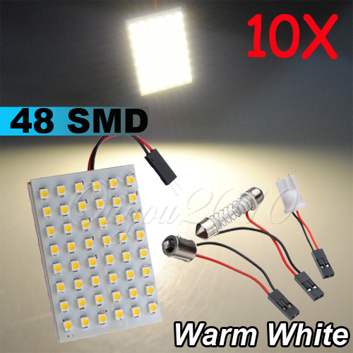

про панельку таки
у меня почему то два чипа в темноте постоянно подсвечены
какая то утечка что ли
или наводка
но это едва заметно и не мешает особо
просто странно

Вань, там какие то токи всё равно наводятся, у меня тож на всех машинах подсвечивается.
чо за панелька??? у меня диод вместо лампы салона стоит и вот в режиме (открыл дверь горим/закрыл тухнем) в темноте еле светится! друган электрик сказал что помер приблуда для плавного затухания
Ваня, я где то на предыдущей странице давал ссыль на ебей
панель светодиодов самых ярких тройных 5050, 4 на 6 вроде
в комплекте три переходника подо все цоколи
просто внутрь плафона закинул и даже не приклеивал

воть
типа такая

про панельку таки
или наводка
просто странно
У меня тоже подсвечивается, только не панелька, а светодиодная лампа в стандартном цоколе. Причем заметно сильно. Думаю либо концевой на какой-нибудь двери парит, либо наводки. На четырке такого не было со светодиодной лампой.
концевики - смазанные, возможно, по смазке ток проходит. У меня тоже на панельке несколько СД подсвечены. Пользуюсь такими года 4 точно, хватает на год-полтора. Потом приходится менять резисторы (кто понимает).
Это не из-за смазанных концевиков))) Это из-за транзистора на вежливой подсветке. У меня все диоды едва светятся в темноте (днём не видно) и нормально всё.
