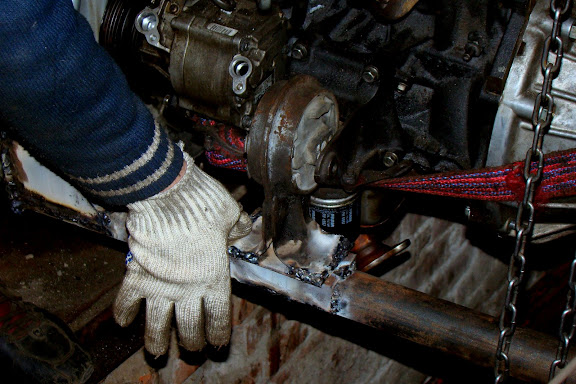

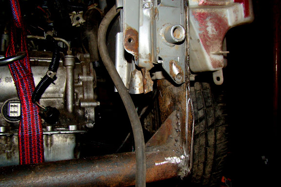

Ну что сегодня почти последний день был, завтра еще чуть полазить подключить все патрубки и ехать к электрику...
Приварили косынки, как говорил Юрц
Обварили подушку..
Приварили два уголка. Сверху подушка пока стоит просто.
Здесь уже приварена.
Но двигатель еще подвешен.
Параллельно делается боковая подушка от коробки.
Вот так она выглядела после обварки..
А вот так на месте прикрученная к коробке
Вот так на стандартное крепление прикручена

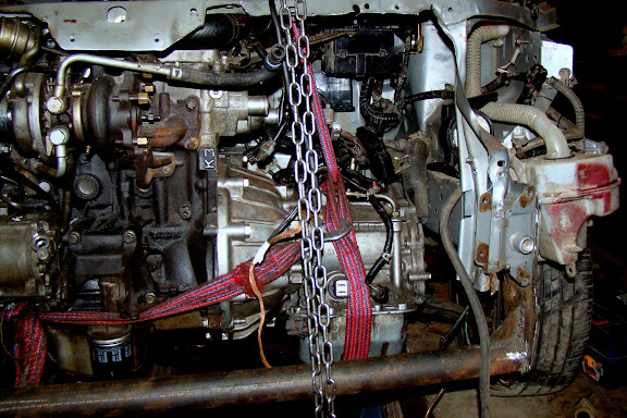

А теперь внимание!!
ПАРАМ ПАРАМ НИКАКИХ ТРОСОВ, двигатель стоит.. :o ;)

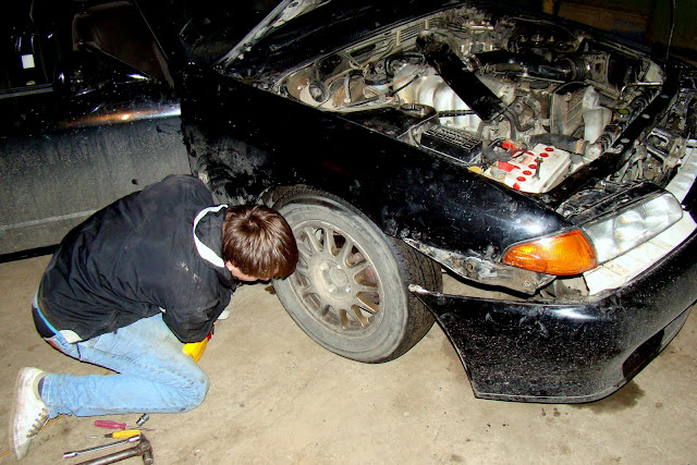

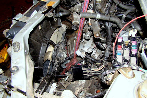

Поставил радиатор, поставил капот, чуть-чуть одно ребрышко подрзать на капоте и он закроется на стандартный замок... Только выгорать у меня под капотом будет сильно..
Примерил, даже большой аккамулятор влазит туда где был.. ну чуть повернуть..
Но места по капотом Ваапще нет, в ярве по сравнению с моей разгуляйся.. Хотя вру слева еще под что-то маленькое осталось..
