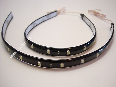

а да! еще вот это купил для подсветки ног.
Такие же поставил в атрае на подсветку ног взамен заводской. А питание можно и от лампы протянуть, тогда и заморочки не нужны, тухнуть будут плавно.
Поставил, сегодня подсветку для ног, питание тащил от лампы на потолке, т.е. подключил параллельно, включение зависит от положения выключателя салонной лампы. Должен заметить, что расположение лампы в ногах водителя оптимально (самый низ панели как раз расположен под углом, лампу не видно, но свет точно на ноги), а вот чтобы спрятать лампу для пассажира, нужно заморочиться, так как либо лампа будет видна, либо будет плохо освещать, для правильного расположения сделал тонкую пластину из оргстекла. Фоток не делал, но результат понравился.
