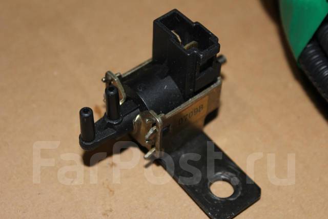

ребят подскажите. Есть обычный соленойд от Dual Sbc type S...порты не подписаны. Как узнать где какой (3 порта)? какие продуваются нашел. Но какой из них In/out или Сom/No не знаю как определить. С одной стороны 2 порта, с другой один.

йес! Спасибо мил человек!!!!
сохраню на компе:)
