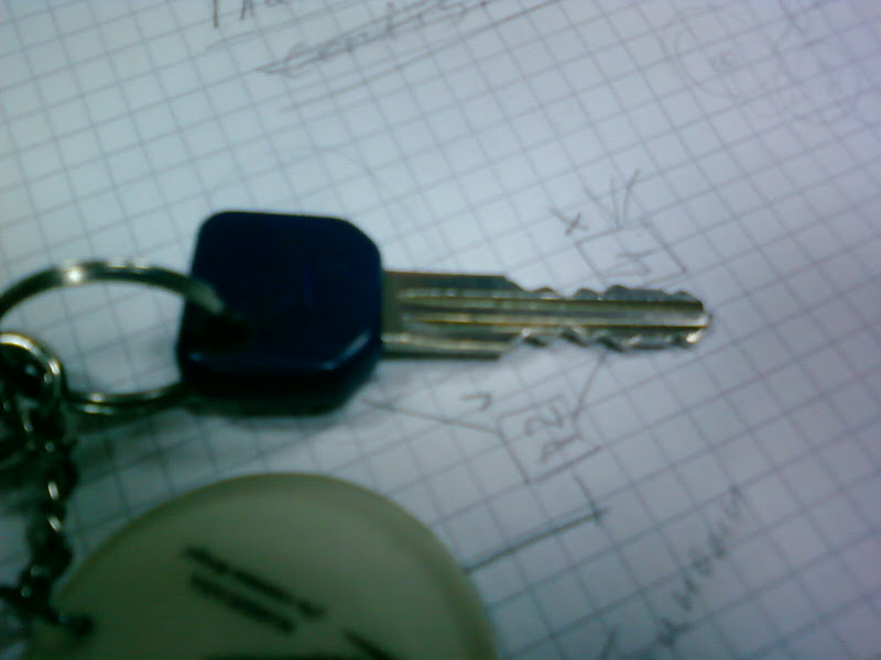

Сфоткай пож ключ и замок зажигания у себя. Ты когда ключ вставил в замок, чтоб повернуть его, на него нужно нажимать?

Нужно, выясняю такая у него система или нет. У меня на ТО, постоянно не могут завести авто моё, меня зовут))

Ключ такой. (сорри, фотик на телефоне - полное г.)
Да, нажимать надо.

у меня ключ обычный с резиновой головкой, не такой как на фотках.
У тебя простой иммо, а на фотке сверху с KeyFree, только вот похоже японец обделил его карточкой с кнопочками... И с таким видом иммо прятание ключа в машине не помогает завести её с сиги.
