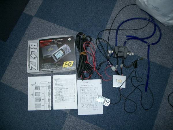

Устанавливаю SBC-ID (3 поколение который с экранчиком выносным)
В принципе все норм, электронную часть подключил, датчик давления подключил до датчика давления АвтоГаге.
Остались вопросы по трубка Ин и Аут. Куда их подключать? на одной уже висит тройничок, то есть всего 3 трубки. Заглушка для стандартного соленоида тоже есть. В чем отличие от схемы ДРВ?
А еще вопрос на бустконтроллере давление -0,5 кг а на Автогаге -0,8. Даже с корректировкой на еденицы измерения разница существенная.

Буду завтра тогда пробовать... а почему володя писал что схема для sbs другая чем для sbc?

Блин да там также, только два шланга - ин идет на вакуум любой (из турбины или коллектора впускного), а аут на вестгейт турбины.
Offline anmarkin
  • Posts: 1325
А с тройничком что делать?
Тупо его вынуть и оставить один провод ин и один аут? Я имею в виду раздвоение тройничком тогда не нужно чтоли?

Господин Роджер советует два варианта, господа гуру тюнинга объясните нубу разницу между оставить заглушку или подключить на ее место 2ой шланг.

Все правильно, тройничок заначивай, пригодится когда-нибудь. Подключать второй шланг к вакууму как советует роджер нет смысла, просто увиличится вакуумная магистраль и появится еще один ненужный тройник.
Толик не забудь отключить стандартный соленоид (поставить затычки где надо) и к пшикающему клапану трубки оставить.
Offline anmarkin
  • Posts: 1325
Поправьте если ошибаюсь, надо будет вытащить фишку, закольцевать ее и закольцевать эти трубки?

я так понял человек спросил куда троиник сувать : так с помощью этого троиника подключаешь датчик буста механический .
