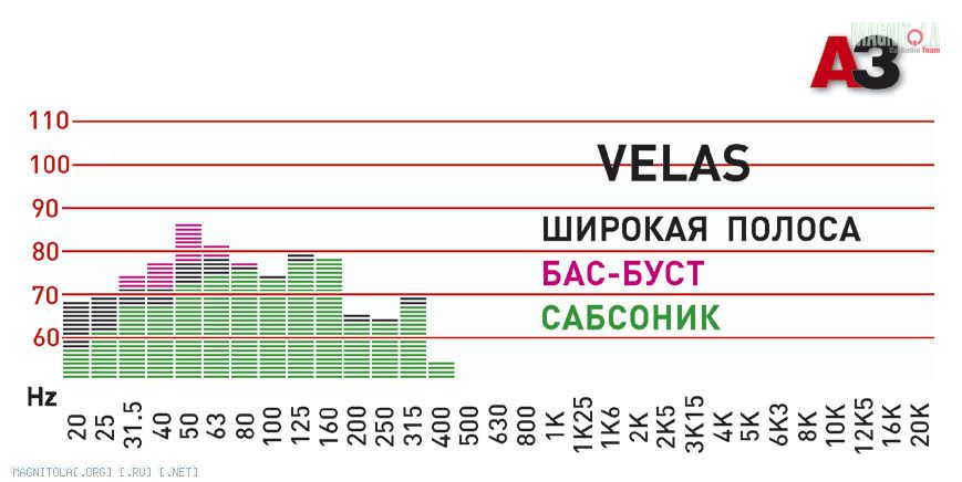

Тут всё видно, без басбуста не алё:

знаешь для 8 дюймов м 30-50 гц..на грани фантастики...по факту реально слышно как раз 50 и более гц :)
Низкие частоты обусловлены не размером саба.

ахаха:) да, все динамики воспроизводят очень широкие полосы от 15 и более гц...вопрос в чуйке..там где у 8ки будет 75дБ, у 12ки будет 90 гц, вот и всё...а так нет, размер значения не имеет, все на писиспикерах сабы строят:)))
физику я понимаю, не забываем про искажения и массу подвижной систем, и размер магнитной системы...поэтому создать давление (слышимость) низих частот на 10-12 дюймах легче, чем на 8ки...либо придется пренебрегать размером короба...т.е. 8ка будет иметь размер короба больше, чем 10ка при одинаковом давление...но опять всё зависит от конкретного динамика и его параметров Тиль-Смола...давайте не будем углубляться..а просто скажем, что 8ке очень тяжело противостоять 10-12 при близком предназначении динамиков и вывода в ящике под добротность 0.7...ок?:)
