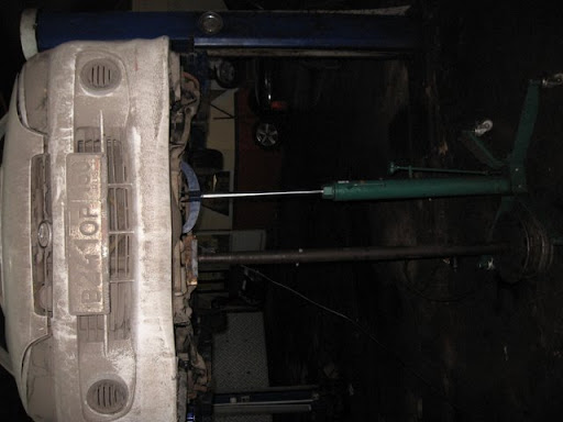

Поставил машину, почти 2 недели назад в сервисе, сегодня еле откопал. (фото будет). Завелась с полпинка - с 4 оборота. Сегодня с 16.00 до 23.00 снимали коробку, Кирилл мне говорил че крутить, а я крутил, но когда дело дошло до подрамника и рулевой рейки, тут пришлось показать мастер класс Мега-Костику. Народ я в шоке - как вы автомат без подъемника снимали? В итоге к 23.00 снято почти все, осталось пару болтов от двига открутить, и подрамник уронить, завтра днем полезем унутрь. Вскрытие покажет. Но я знаю одно - я все больше становлюсь фанатом DHT YRV - как же там все жестко под капотом.

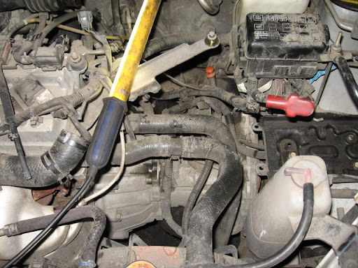

Откручиваем всю хрень под капотом:
Общий план:

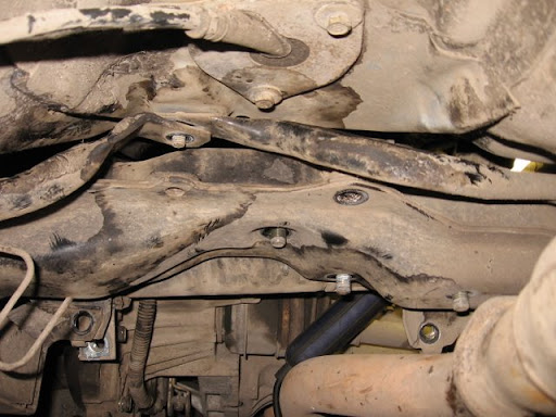

где-то там болты рулевой рейки, которые может открутить только мастер Костя:

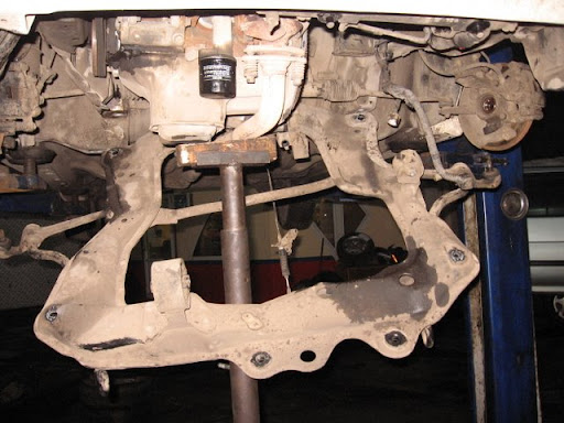

Снят подрамник и коробка соответсвенно:

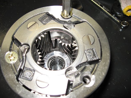

Родная нефиксеная планетарка, которая осталась жива по счастливой случайности, а также своевременной замене АТФ.

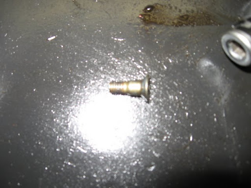

Живой родной болт планетарки:
Разборки с болтами-предателями:

1) планетарка - целая (ниодин болт не выкручен) - планетарка больная (непофиксиная - 2001 год 2вд).
