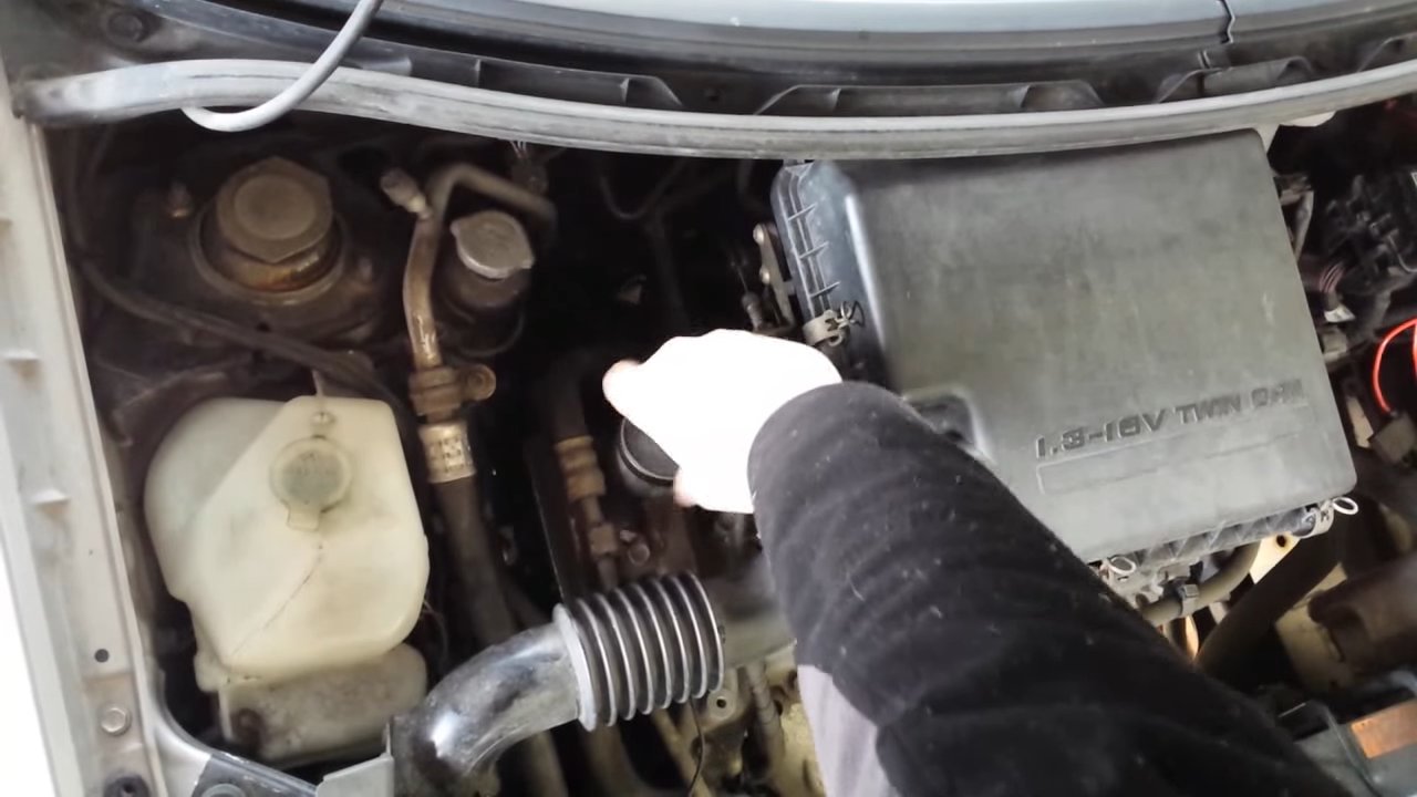

[justify]Итак, у нас шестнадцатиклапанный двигатель (что, впрочем, отчетливо видно). Прогреваем машину, открываем капот и снимаем пробку заливного отверстия.[/justify]

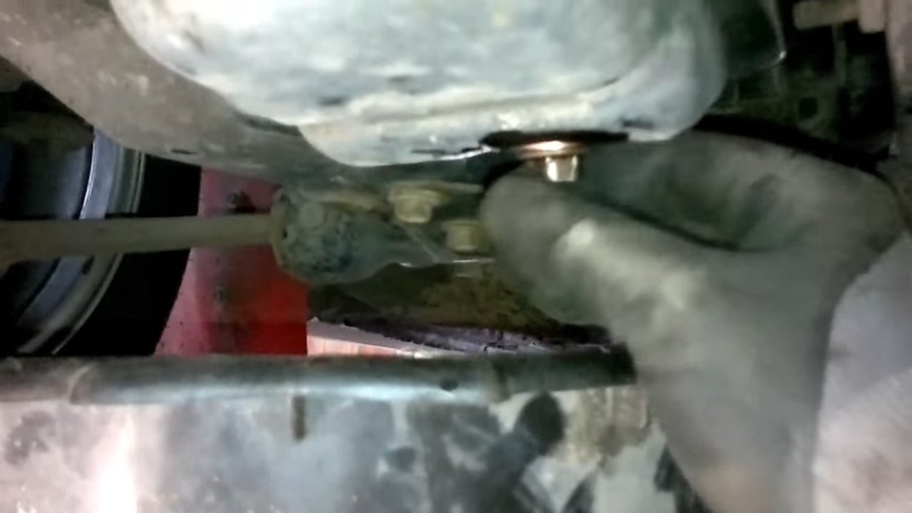

[justify]Забираемся под машину, находим пробку сливного отверстия, откручиваем ее с помощью ключа.[/justify]
[justify] [/justify]

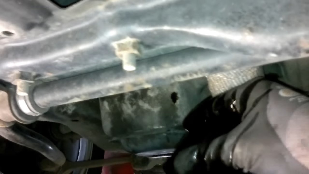

[justify]Перед тем, как окончательно открутить болт, нужно подставить тару для отработки. Подождем, пока масло стечет.[/justify]
[justify][/justify]

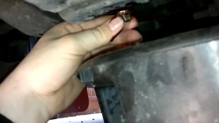

[justify]Меняем на пробке уплотнительную прокладку и вкручиваем на место.[/justify]

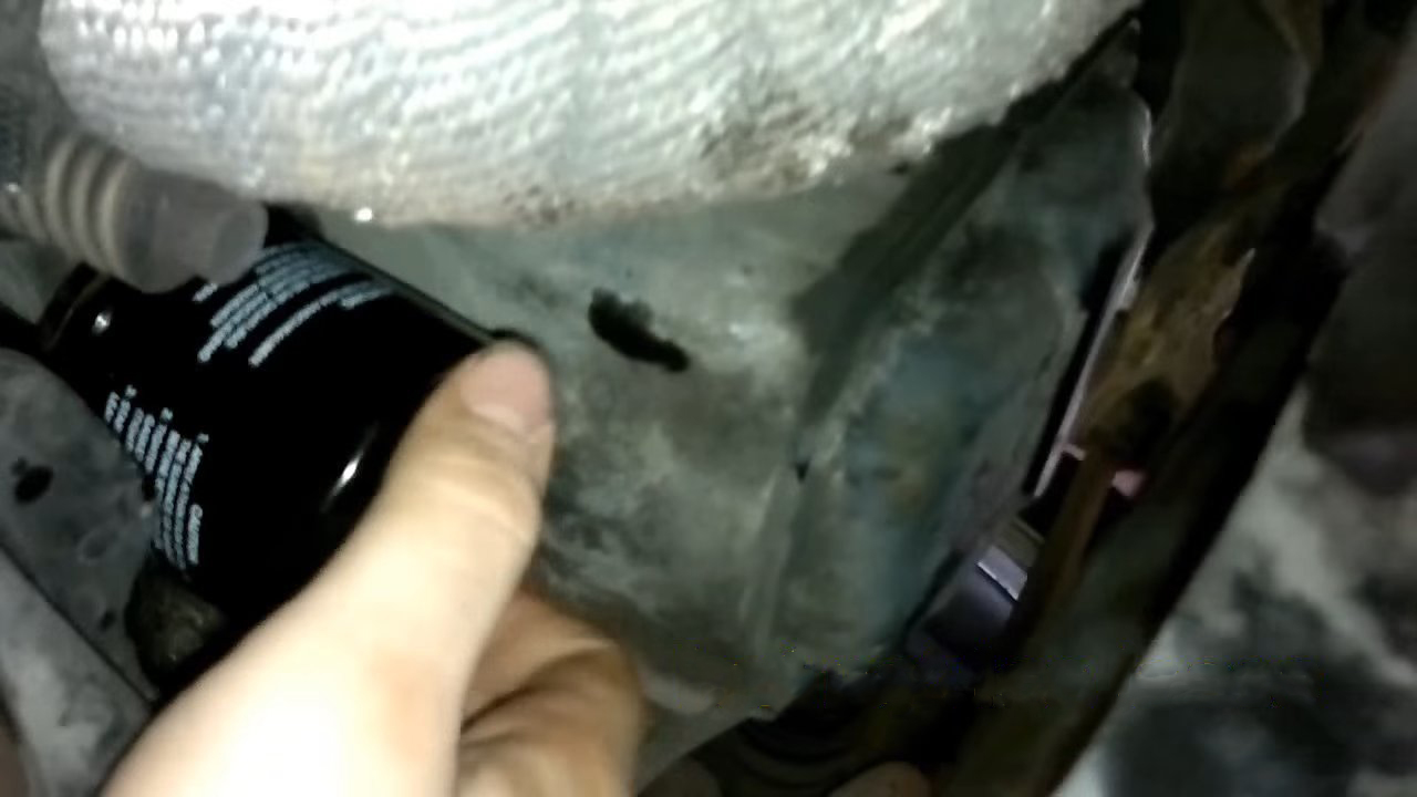

[justify]Откручиваем масляный фильтр. Сразу не выворачиваем его резко до конца, дабы не облиться.[/justify]
[justify][/justify]
[justify]Из посадочного отверстия тоже прольется чуть масла, лучше отойти немного и снимать одной рукой.[/justify]
