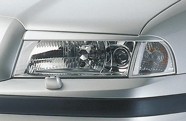

Линза от Шкоды Октавии до 2000 года.
Лёха, для тебя есть ещё одна линза!
А так же две большие, если помнишь. Я бы раскалённым ножом разрезал корпус туманки, а потом сплавил обратно - т.к. отражатель теперь тебе не нужен вовсе. Шов дополнительно обработал герметиком.
Именно эти линзы я показывал куда лучше вставить. А вниз - лучше забери мои большие от Авенсиса (ближний с галкой).
