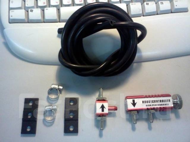

просто их сейчас отдают за копейки... вот я и задумался...
http://baza.drom.ru/ib/6152773.html
http://baza.drom.ru/ib/6152929.html
- такой китайский шлак на аукционах стоит 10-15$ если мне память не изменяет. Лучше не бери такой буст... Надо давление повысить - остановился, поднял капот, покрутил - поехал дальше. Это жесть  :o
У моего хоть регулятор в салоне был. Короче это выкинутые деньги имхо.
так можно же один раз подкрутить и все)
а согра снял из-за того, что он у него шипел сильно...
- как начнутся отсечки, сразу надоесть капот дергать по 5 раз за день....

Хаха... когда-то форумчанин Kree (давно, кстати, сменявший ярва) снабдил меня механическим буст-контроллером, как две капли воды похожим на тот, что продают загадочные люди вот здесь -- http://www.gs-turbo.ru/index.php?productID=9. Отдам за бутылку рома отчаянному экспериментатору :))) Но сразу предупреждаю, на чахлом мозге P39 я не добился ничего вразумительного. Чуть подкрутишь -- отсечка :(

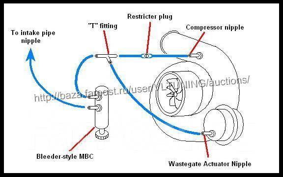

парни, а ни у кого не осталось фоток установленного буста механического? я вот отчаянный экспериментатор и хочу поставить и посмотреть что будет, но чтобы не испортить машинку (все же я не совсем на голову больной) нужна инструкция, которой тут нет (точнее она устарела и пропала). Или хотя бы опишите на словах что значит вот эта схема применительно к нам?
Сань, без фото не разберешься?
Лучше разобраться как ЭТО работает.
На твоей картинке - compressor nipple (грубо говоря давление турбины), BLeeder - опускаем, его нет, Westgate - это давление, которое должно открыть калитку (чтоб уменьшить давление), так вот тебе надо между атмосферой (intake pipe) и westgate поставить твой кран (редуктор-рестриктор-контроллер).
нет-нет, погоди-ка, у меня есть и "блидер" я так понимаю и "рестриктер" что-ли отдельный, вот так допустим
я правильно все понял?
да, я писал про универсальную схему, и если ты поймешь как это работает - тебе и контроллер не нужен будет.
И еще - если ты понял, как это работает. То ты должен понять, что если ты блидер поставишь вместо рестриктора, то ничего не поменяется!

Другими словами.
А- давление
B- атмосфера
С- давление, которое откроет калитку.
Т.е. А+B=C, причем B-постоянная, C- тоже постоянная (если не крутить контроллер) ;)
И от перестановки СЛАГАЕМЫХ почти ничего не меняется (ибо есть еще параметры, которые не учтены, - температура, отношение диаметров впуска-выпуска-клапана калитки и прочих)
