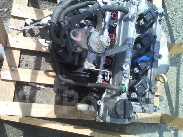

я тоже проверил, хочу узнать, насколько быстро... У мне кажется, что автомат на АЗК мне не долил 1 литр... потому что стрелка не точно на нуле была, а почти на нем и мне в бак вошло 36 литров! Обычно в таком раскладе бы вошло 32-33.. Получается, что щас расход ..... 16,5  ?!!

Костян, у тебя глюк какой то и глюк этот скорей всего в датчике vvt...

думаешь? Почему?
Позже (21/02/14) добавлено:
Я стабильно в неделю проезжаю 200 км на целый бак. С прогревами. Хотя расход всё равно конячий в пределах 14,5 - 15 литров.

Промой его, я помыл и пока мне кажется что жрать стал меньше, но точно будет известно после литров 20 бензика 95 роснефти ;)

я хз, где он (((

год назад у меня тоже максимум 12 было... Так где он, как его мыть?

Если смотреть на дрыгатель, то он находиться с задней стороны слева, чуть ниже клапанной крышке. Прикручен на один болт на 10 и фишка к нему подходит. :)
Позже ([time]21 Февраля, 2014, 17:22[/time]) добавлено:
Промыл жидкостью для дроселя

покажешь где? ))

PS :) чтобы дотянуться до болта мне пришлось снять корпус воздушного фильтра, так как места мало
На этих фотах его не видно, так как нет фото сзади ((((

это он торчит?

Вот на верхней фото где цепь ГРМ сверху слева муфта vvt, а слева от нее видно черный провод-это как раз провод который идет к датчику vvt
Позже ([time]21 Февраля, 2014, 17:35[/time]) добавлено:
,здесь он торчит ;) серая колбочка )))) но в глубь он идет еще сантиметров десять, вытаскивать надо аккуратно

короче я примерно понял) Ладно посмотрим на сканер в ближайшее время)

Клапан - он или работает или нет )))
Если не - то ошибки и чек .Но прочитать можно .промыть тоже - ток главное не сломать его )))

« Reply #5619 on: 21/02/14 »
1-работает
2-неработает
3-работает не в полную силу, в основном из-за коксования масла, т.к постоянно бьем разное.
Сканер его не прочитает, нужно смотреть по общей работе двигателя ;)
