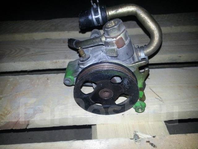

Что это? Увидели что отсоединен , ej-de

скорее всего это штекер на датчик расположенный в ГУРе

По моему на компрессоре кондиционера штырь торчит со шляпкой, на него этот разъём.

По фото у ТС штекер в районе ГУРа. До кондея явно не дотянется. И на кондее штекер немного другой.

проводка от него идет вроде бы в косе со штекерами форсунок, могу ошибаться, он не сильно длинный, а посмотреть от куда он я не могу, с другой стороны двигателя :(

Штекер кондея рядом с компрессором кондея это район выпускного коллектора немного влево
Это провод с гура, когда рулем крутишь стоя на месте, должны подниматься обороты. У тебя по видимому сейчас не поднимаются.

А куда его вставлять в гидраче?
подойди к машине и пошукай глазищами
+1
C торца гура установлен датчик повышения давления. Похож на аварийный датчик давления масла.

На фотографии можете показать где он, или на схеме, ну правда ничего там не вижу

НЕ ЛЕНИСЬ. ШТЕКЕР С ГУРА.
Позже ([time]23 Февраля, 2015, 15:45[/time]) добавлено:
На фото, возле шланга металлическая фишка датчика .
Вот она же на другом фото
