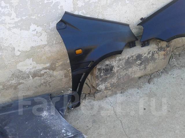

Короче, в ответ он скинул мне своё объявление http://vladivostok.farpost.ru/plastikovye-krylja-na-yrv-22301024.html
Я ещё вопросов назадавал, очень медленно отвечает, раз в день примерно))
Насколько я понял - цена актуальная, изготовление в порядке очереди
> Крылья дырявые
« Reply #135 on: 22/04/15 »
Убивает общение автора:
Продавец wingroad377 (29)     4 января 2014
 я такой херней не занимаюсь.даже в оригинальном исполнение бампера юрас итд есть поры ПОД гелем.!
Если под ГЕЛЕМ будут поры, то при покраске это будут впадины. При этом это будет не косяк маляра, а именно некачественно изготовленая деталь. Маляр не увидит попросту пузыри под гелем.
Кто будет брать совет: перед покраской положите их в коробку и грейте феном минут 20. Гелькоат взбухнет и будут видны пузыри. Зашпатлюете и всё.

Гелькоат - это именно тот слой чёрный, который ты видишь. Это та же полиэфирная смола, только лицевая. Под ним стекломат, так вот если под стекломатом останется пузырь, то ты деталь в руку возьмёшь, деталь будет ровная, но стоит нажать - ты продавишь и появится "раковина". Т.е. её не увидишь, а продавливать каждый миллиметр не получится, поэтому советую греть.
