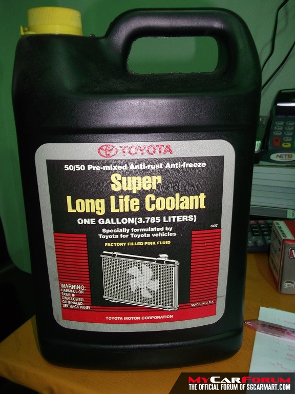

я одно точно знаю: пока у меня была оригинальная розовая жижка, печка жарила. после замены на зелёную, стало холоднее... недавно читал что охлаждающие жидкости разных классов могут при смешивании давать осадок. раньше говорили "пофиг". может и забил осадок поры радиатора печки...
отана расово правильная жижка. оригинальный код Toyota 00272-SLLC2. спецификация.

У нас антифриз должен быть красный, значит у тебя образовался осадок при смешивании с зеленым
