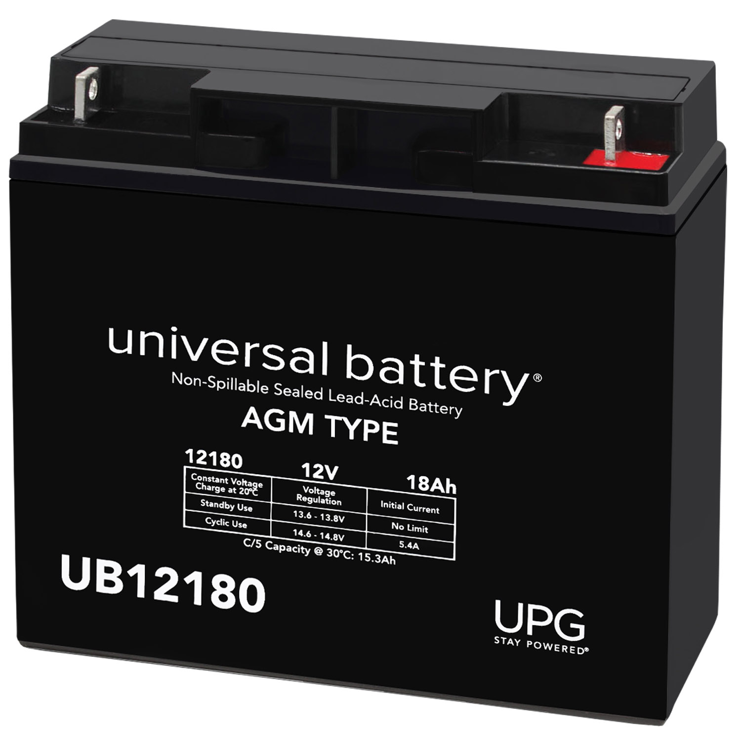

Какой разумный минимум нужен по амперам аккумулятору, чтобы завести к3вет?
> Daihatsu Mira l200s TR-XX Time Attack
« Reply #92 on: 08/03/13 »
25Ah спокойно будет тянуть, а если для лета, и только под корч, можно и меньше, я заводил 12Ah ЗИМОЙ, правда, аккум принесен был с тепла

Мотоциклетный гелиевый думаю поставить или 2 от бесперебойника (по 9ач каждый)
« Reply #94 on: 11/03/13 »
тогда уж 18Ah
только, думаю, что UPS-овая батарейка может не выдержать вибрации, которую ей будет передавать кузов. Все же пластик там тоньше, чем у автомобильных аккумов.
