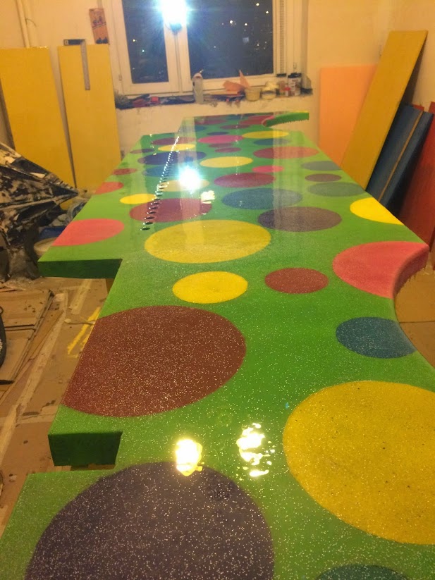

« Reply #46 on: 27/11/14 »
таки "почти готово". неожиданно добавил блёсток путём разбрызгивания "серебристой" краски из баллончика. осталось клеевые сосульки снизу подпилить...
...стульчиками занялся, китаёзничаю Stokke Tripp Trapp
бета-тестирование вчера выявило пару недоработок, продолжаем

« Reply #47 on: 28/11/14 »
Столешница кошерно получилась. Лак кистью, валиком или пульвером наносили?
> Столярные дела
« Reply #48 on: 28/11/14 »
Кистью, пожирнее, чтобы лишнее стекало и глаже выглядело.
> Столярные дела
« Reply #49 on: 28/11/14 »
Мне больше понравилось валиком с коротким и жестким ворсом. Этой осенью подоконник делал. Шесть слоев с полной сушкой каждого слоя и межслоевой шлифовкой. Первые слои тоже кистью пожирнее, а последние валиком.

« Reply #50 on: 28/11/14 »
Валиком я тоже накладывал вначале, но чтобы толсто удобнее именно кистью - валик "волну гонит". По-крайней мере для этого лака. На один слой 900 грамм уходило.
> Столярные дела
« Reply #51 on: 28/11/14 »
Фига се расход... С пульвера бы в трислоя хватило...

« Reply #53 on: 28/11/14 »
Пашка, так ведь я ж дома, вонять нельзя, а, главное, надо было слой нарастить в пару миллиметров, чтобы "наждак" закрыть. На 3м2 вполне нормально. Сколько стекало не подсчитать, конечно.
Спасибо, Дима :)

« Reply #54 on: 28/11/14 »
Так ты первым слоем сразу залил??? Или наждак появился после первого слоя лака на водной основе? А чего не шлифанул после первого слоя?
> Столярные дела
« Reply #55 on: 28/11/14 »
Три слоя залил
