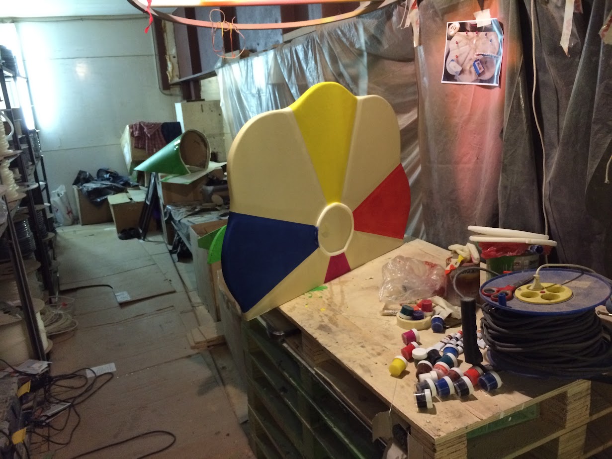

Недавно закончил ещё одну поделку :) Стол "цветик-восьмицветик". Илье и Никите спасибо за подаренное насекомое)))

оооочень красиво! ИМХО вполне интересная тема для небольшого предпринимательства. Должно быть востребовано.

Блеск... цвета то какие сочные получились... молодец, батька...

О! Это же Воронежская божья коровка!

заливка поллиэфир?

эпоксид скорее

@Карачун, заливка эпоксидная смола "Этал 3Д заливочный"

классная задумка и реализация.
ЗЫ. а половина фот только у меня с кирпичом?
