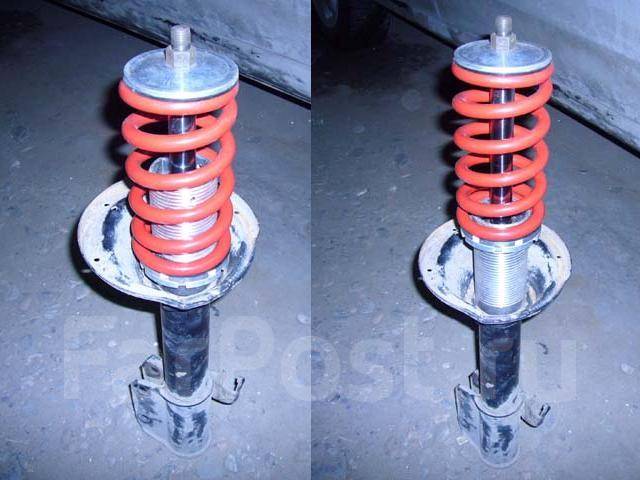

По моему автор хочет просто регулируемую подвеску по высоте... остальное не главное. В инете уже видел продавали такие стаканы с резьбой и гайкой-шайбой как  колах.
Короче автор замутить хочет что то типо такого.: http://irkutsk.baza.drom.ru/kojlover-kit-18151368.html

Mishanets, прикольная фигня. Но для таких доработок нужно и шток укорачивать, а лучше всь амортизатор в целом. Тем более, что нагрузка на пружины разная, а они все одинаковые - хрень какая-то.
Я не пойму, автор, какую цель ты преследуешь? Койловеры для наших машин - это трековые кольцевые спортивные подвески, которые уменьшат крен, дадут остее управляемость, за счёт занижения и более жёстких аммортизаторов - читай дробильня позвоночника и зубов. А ты наоборот хочешь сделать подвеску мягче? Так тебе нужно атмо амортизаторы и пружинки сток. Если хочешь ВЫШЕ - то проставки. Лучше токарей и сварщиков попросить сделать другое что-нибудь, более полезное и не единичное.
