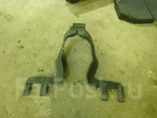

чтоб сзади было тепло - есть специальные воздуховоды, недорогая опция, помнится.

если так надо - берешь три три метра пластиковой гофры 30-40мм и используешь ее в качестве воздуховодов, можно теплоизолировать дополнительно, чтоб не терять температуру "на теплотрассе"

« Reply #48 on: 14/01/16 »
Вот как субаровские выглядят, рублей по 500 можно на разборе найти
> слабая печка
« Reply #49 on: 14/01/16 »
этож придется пожертвовать подстаканником
> слабая печка
« Reply #50 on: 14/01/16 »
Нет, он за ним в глубине конектится
> слабая печка
« Reply #51 on: 14/01/16 »
в субару может быть ибо там тоннель есть, а на ярве непройдет
> слабая печка
« Reply #52 on: 15/01/16 »
А на ярве будто нет тоннеля.
> слабая печка
« Reply #53 on: 15/01/16 »
Нет
> слабая печка
« Reply #54 on: 15/01/16 »
 ??? эмм, тоесть у тебя в ярве ровный пол?
> слабая печка
« Reply #55 on: 15/01/16 »
Мы наверно про разные тоннели думаем, поверх железа ковролин и всё
> слабая печка
« Reply #56 on: 15/01/16 »
они под ковролином идут. А ты имел ввиду консоль центральную.
> слабая печка
« Reply #57 on: 15/01/16 »
Фигня в том что подстаканник в упор к тоннелю стоит и там эту баалайку без колхоза не поставить, а есл селектор в полу то ваще никак
> слабая печка
« Reply #58 on: 15/01/16 »
Да оно все далеко за подстаканниками вставляется в печку. Центр все равно у субаровских воздуховодов отрезать надо.
