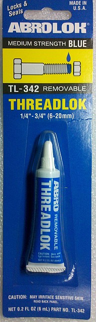

проблема в том, что когда собирал, датчик был не вкручен и я уронил в его дырку колпачок от тюбика герметика
колпачок небольшой, от вот этого фиксатора, диаметр в самой широкой части конуса не больше 1см
