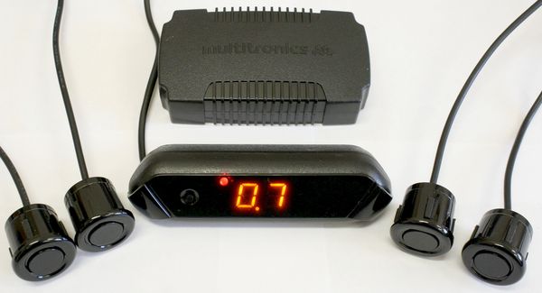

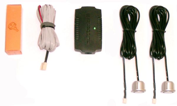

парктроник просто пищит, или есть экранчик какой-нибудь?
вот такое что-то
или такое
просто если парк будет просто пикать и ничего отображать емк не надо, то тянуть в принципе ничего и никуда не надо.
только врезать датчика в бампер и провода в салон закинуть через фару
вот такое что-то
или такое
второй  вариант
восемь датчиков (4+4), два блока , экран
