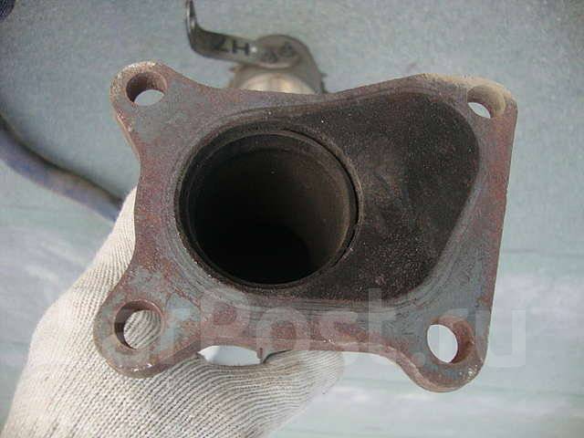

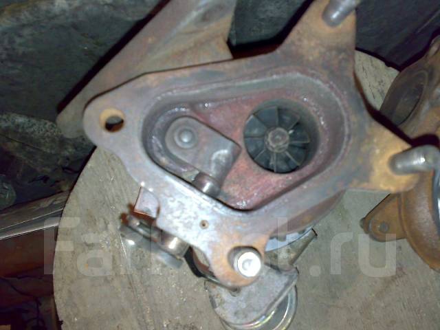

А две дырки у твинскролла. Он видимо имел что одна из турбин что на ej20tt ставилась.
две дырки на твинскрол...на твин турбо вроде одна, токо фланец другой...или я путаю?
Вот так выглядит фланец для твинскролла субаровского
а вот так твинтурбо
Только это IN и OUT :)
ну ты понял, что фланец все равно не тот, что у меня на монотурбосубояэрви.

ну вот...увидел:) Я не на тот фланец смотрел:)
я на этот с твинтурбо...vf33
а надо было смотреть вот на этот:)
