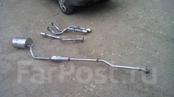

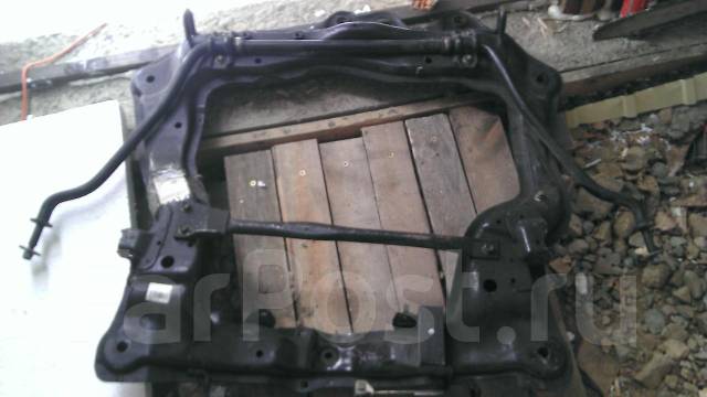

Можно ли установить выхлопную трубу от 4WD на 2WD без переделок? Есть подозрение что нужно заменить тягу на подрамнике
2WD
4WD
нет, нельзя - труба должна обходить раздатку.
Offline CET23
  • Posts: 71
  • YRV Turbo Rocket
У меня 2WD (нет раздатки) я хочу поставить выхлоп от 4WD
Просто ставь. Проблемы могут возникнуть не в передней части, а в задней, где балка и то не факт.
